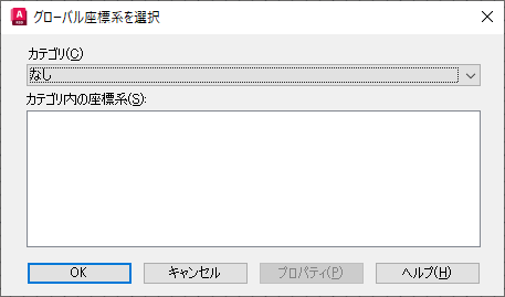

[グローバル座標系を選択]ダイアログ ボックス
このダイアログ ボックスを使用して、イメージの座標系を選択します。
分類:
イメージに使用する座標系の種類を指定します。国、州、UTM データ、 Lat/Long、または他の適切なカテゴリを選択します。
カテゴリ内の座標系:
分類内で使用できる座標系を指定します。
プロパティ:
選択した座標系とその投影の詳細プロパティを調べるには、ここをクリックします。
