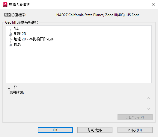

[座標系を選択(書き出し)]ダイアログ ボックスを選択
このダイアログ ボックスを使用して、書き出したイメージに GeoTIFF 座標系を選択したり、どの座標系も指定しないようにします。
図形の座標系:
イメージを参照する図形に使用されている座標系を指定します。
GeoTIFF 座標系を選択:
以下の 3 つの分類で利用できる GeoTIFF 座標系を指定します。
  • なし: 座標系なしを指定するには、ここをクリックします。
  • 地理: 地理座標系の完全なリストを表示するには、ここをクリックします。
  • 投影: 投影座標系の完全なリストを表示するには、ここをクリックします。
コード:
選択した座標系に対して GeoTIFF コードを指定します。
使用領域:
座標系が使用される地理的地域を指定します。
