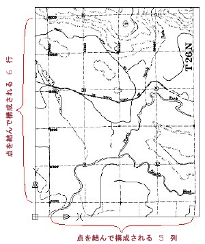

  5. 表示されているイメージに、点で構成される 6 行 5 列が含まれていることに注目してください。このグリッドを、イメージに含まれるグリッドに近づけていきます。[グリッド パラメータ]ダイアログ ボックスの[点]領域で、[行]に 6、[列]に 5 と入力します。ラバーシート操作で使用できる点の数がわかるよう、グリッド内の点の総数が表示されることに注意してください。
    このサンプルは、イメージ内の行と列を示しています。
