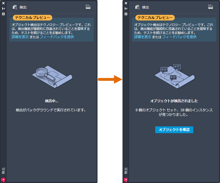

オブジェクト検出を開始すると、図面のジオメトリが AutoCAD の機械学習サービスに送信され、認識されます。サービスによって図面が解析された後、ブロックに変換できるオブジェクトが検出された場合は、パレットに通知が表示されます。特定されたインスタンスをさらに検査し、評価するには、[オブジェクトを確認]をクリックします。

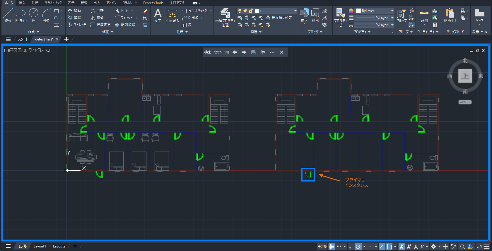

レビュー モードでは、[検出]ツールバーが図面ウィンドウの上部に表示されます。このツールバーには、検出結果のナビゲートおよび管理に関する各種オプションがあります。検出結果は、類似オブジェクトのセットにグループ化されます。「セット」は、検出された類似オブジェクトのグループを表すもので、単一ブロックのインスタンスに変換できます。
各セット内で、「プライマリ」インスタンス(青い境界線内)は、新しいブロックに変換する際のブロック定義として機能します。また、既存のブロックに変換する場合は、挿入尺度と回転を定義するためにプライマリ インスタンスが使用されます。

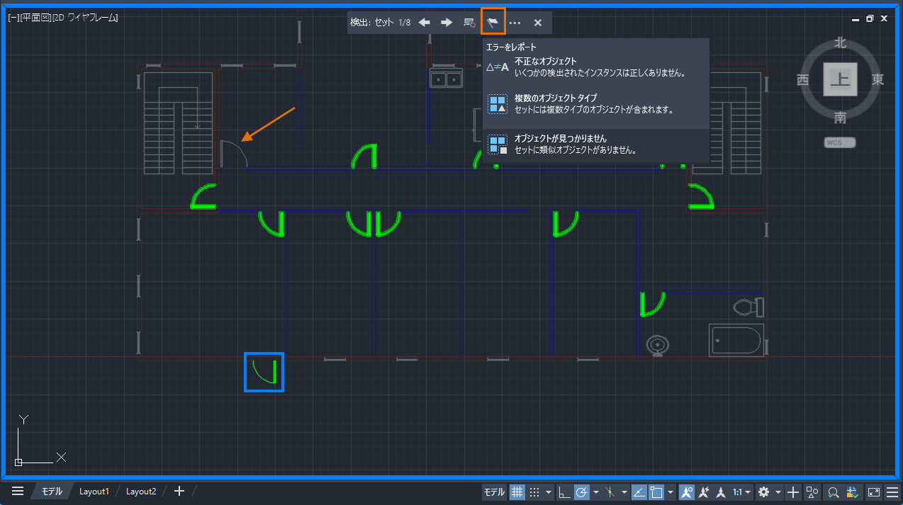

検出のレビュー中に間違ったセットやインスタンスが発生する可能性があります。次の例では、類似オブジェクトは検出されず、セットに含まれています。こうしたエラーは、[検出]ツールバーから報告できます。エラーを報告することで、機械学習サービスの全体的なパフォーマンスと精度を向上させることができます。
