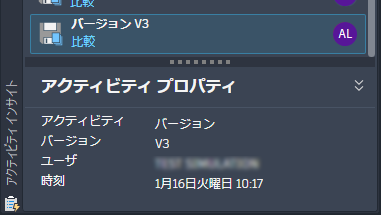

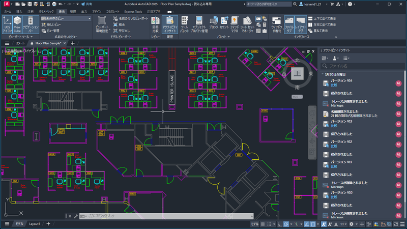

アクティビティ インサイト: パレットに新しい[更新]ボタンが追加され、検索機能が改善されました。外部参照がパレットにリンクされ、パレットに共有アクティビティも表示されるようになりました。

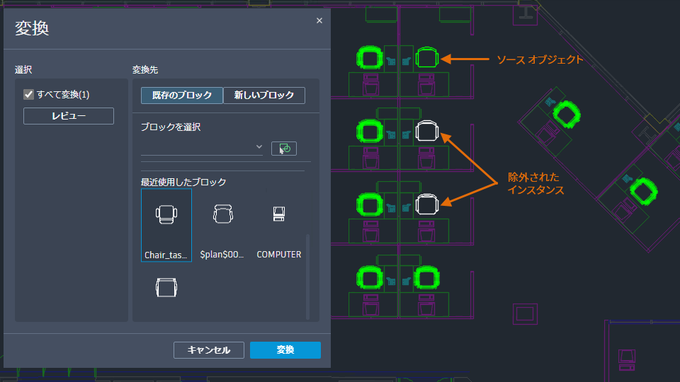

ブロック変換: BCONVERT[ブロック変換]コマンドは、選択したオブジェクトにズームできるようになりました。[変換]ダイアログ ボックスには、ブロックを画層に割り当てるオプションもあります。さらに、新しいシステム変数 BCONVERTINCLUDEXISTINGBLOCKS は、既存のブロック インスタンスが既定で BCONVERT コマンドによって選択されるかどうかを決定します。
