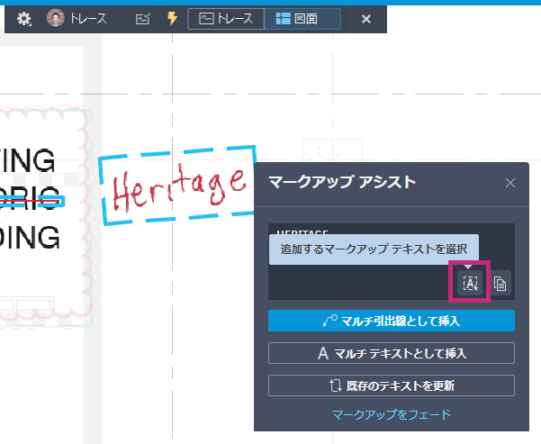

- 複数のテキスト マークアップを単一のマークアップ アシスト文字挿入に追加できるようになりました。つまり、複数のマークアップ内に複数の文字列がある場合は、すべての文字列を同じマルチ テキスト オブジェクトまたはマルチ引出線オブジェクトに追加することで、時間を節約できます。[マークアップ アシスト文字]ダイアログ ボックスが開いたら、[追加するマークアップ テキストを選択]をクリックし、追加するテキスト マークアップ オブジェクトを選択します。

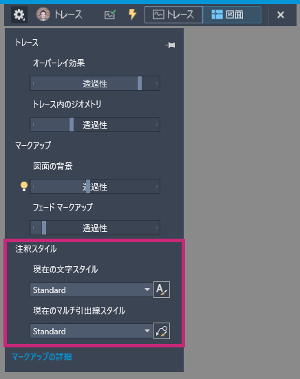

- 読み込まれたマークアップを図面編集モードで表示する場合、[設定]ドロップダウンで[注釈スタイル]を使用できます。これにより、マークアップ アシストを使用する際に、現在の文字スタイルとマルチ引出線スタイルを簡単に割り当てることができます。
