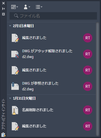

アクティビティ インサイトによって、図面に関して自分または他のユーザが実行した過去のアクションを理解することができます。
お試しください: 一連の演習によるアクティビティ インサイト。
アクティビティ インサイトは、AutoCAD で図面ファイルを開いて作業するたびに、イベントを追跡します。また、Windows エクスプローラで図面の名前変更やコピーなど、AutoCAD の外部の一部のイベントを追跡することもできます。図面を開くと、図面内で実行された過去のイベントがアクティビティ インサイト データベースから読み取られ、[アクティビティ インサイト]パレットに時系列で表示されます。同時に、図面で作業しているときにイベントがデータベースに書き込まれ、パレットの内容が最新の状態に保たれます。
変更内容は、[オプション]ダイアログ ボックスの[ファイル]タブで指定した[アクティビティ インサイト イベントの場所]に書き込まれます。アクティビティ インサイト イベントの既定の場所は、C:¥Users¥{ユーザ名}¥AppData¥Local¥Autodesk¥ActivityInsights¥Common です。これを共有の場所に変更すると、誰が作業しているかに関係なく、すべての作図アクティビティが 1 つの場所に記録されます。
