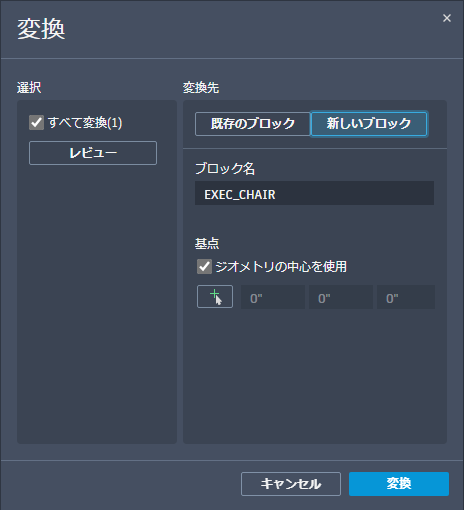

または、ソース オブジェクトまたは選択したインスタンスを新しいブロックに変換できます。[変換]ダイアログ ボックスで、ブロック名と挿入位置を指定して、新しいブロックを定義します。既定では、挿入位置は選択したジオメトリの中心に設定されます。

BCONVERT[ブロック変換] - [変換]ダイアログ ボックスを開き、選択したジオメトリおよび同一のインスタンスをブロックに変換します。
-BCONVERT[-ブロック変換] - コマンド プロンプトで、選択した図形および同一のインスタンスをブロックに変換します。
