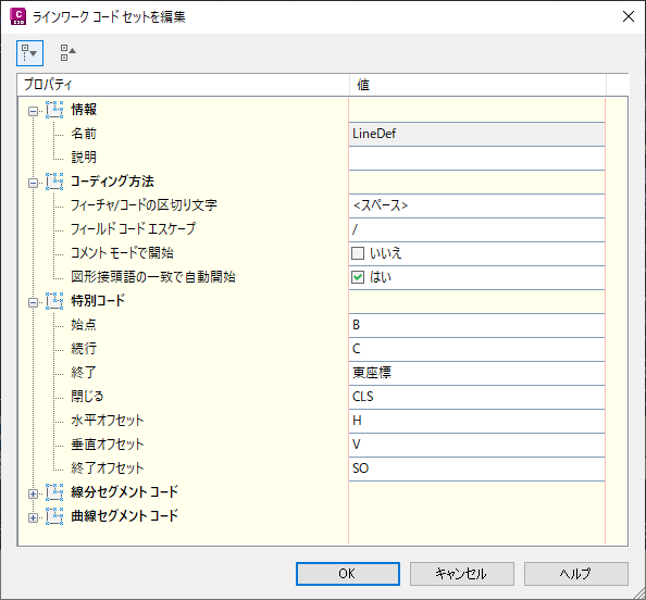

  3. 図 1 に示すように、[ラインワーク コード セット]ダイアログ ボックスを使用して、コーディング方法を指定し、特殊コード、線分セグメント コード、および曲線セグメント コードを編集します。
    図 1: コーディング方法を指定して一貫性を維持
    注:
    [フィーチャ/コードの区切り文字]プロパティの値には<スペース>を使用することをお勧めします。

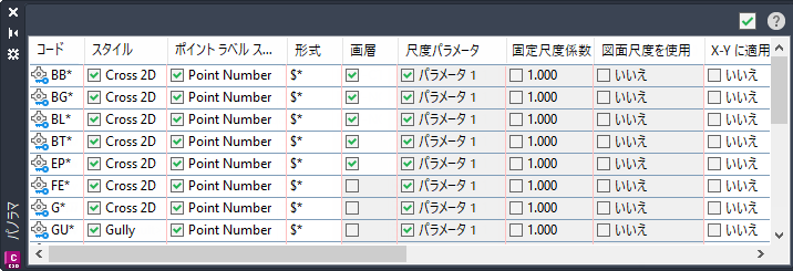

  4. 図 2 に示す注釈キー エディタを使用して、これらのコードとスタイル ポイント、ラベルの注釈、および標高が一致するよう適切な注釈キー セットを作成します。
    図 2: 注釈キー作成エディタ

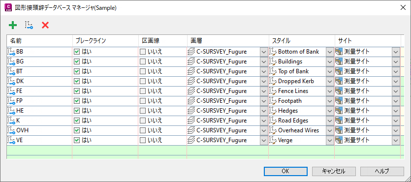

  5. [図形接頭辞データベース マネージャ]を使用して、図形接頭語ライブラリおよび図形スタイルを作成します(図 3 を参照)。これらにより、ラインワーク コードが解釈され、適切なスタイルでラインワークが描画されます。
    注:
    [区画線]プロパティを設定した場合は、サイトのみを指定する必要があります。
    図 3: 読み込んだラインワークの描画方法を指定
    画層、スタイル、サイトの割り当ての他に、ラインワークをブレークラインとして描画するか区画線として描画するかを指定できます。

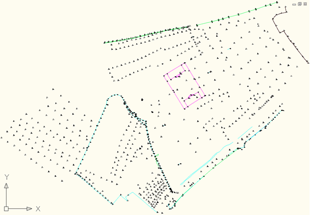

  6. 測量データを読み込みます。Autodesk Civil 3D に測量データを読み込んだ結果を図 5 に示します。
    図 5: 読み込み後の測量データ

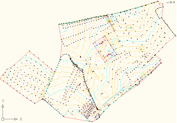

  7. ブレークラインおよびポイント グループからサーフェスを作成し、等高線スタイルを指定します(図 6 を参照)。
    図 6: 指定した等高線スタイルでブレークラインおよびポイント グループから作成したサーフェス
