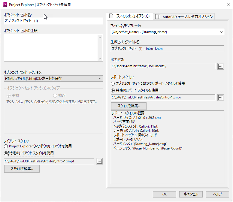

オブジェクト セットは、[オブジェクト セットを作成]ダイアログ ボックスから作成できます。このダイアログ ボックスには次の 2 つの方法でアクセスできます。
  • Project Explorer ウィンドウの[オブジェクト セット]タブにナビゲートし、[オブジェクト セットを作成...]ボタンをクリックする。
  • Project Explorer ウィンドウ内の任意のオブジェクトを右クリックし、[オブジェクト セットに追加] [オブジェクト セットを作成...]メニュー項目を選択する。

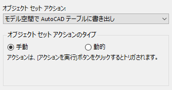

オブジェクト セットのアクションとアクション タイプ
必要に応じて、各オブジェクト セットにオブジェクト セット アクションを割り当てることができます。通常、アクションは、レポート、スプレッドシート、または AutoCAD テーブルの生成プロセスを自動化するために使用されます。[オブジェクト セット アクションのタイプ]パラメータは、割り当てられたアクションを手動で、または動的にトリガする方法を決定します。

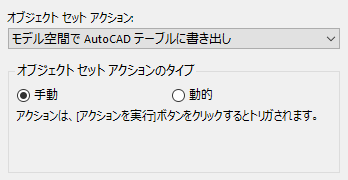

オブジェクト セット アクションをトリガする方法は 2 つあります。
タイプ 説明
手動 この場合、[アクションを実行]ボタンまたは[複数のアクションを実行]ボタンをクリックすると、アクションが手動でトリガされます。これは既定の動作で、すべてのタイプのオブジェクト セット アクションで使用できます。
動的 この場合、Civil 3D ウィンドウまたは Project Explorer ウィンドウで関連付けられているいずれかのオブジェクトが修正されると、アクションが動的にトリガされます。このアクション タイプは、現在は AutoCAD テーブルを生成するオブジェクト セット アクションのみです。

レイアウト スタイル
[レポートを生成]アクションを使用する場合、オブジェクト セットにレイアウト スタイルを割り当てる必要があります。このレイアウト スタイルによって、生成されるレポートのコンテンツのレイアウトと書式設定が決まります。
ファイル出力関連のオプション

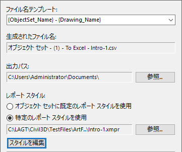

レポートまたはスプレッドシートのファイルのファイル名は、入力するか、標準変数のリストから生成するか、または 2 つの方法の組み合わせを使用して作成することができます。変数のドロップダウン リストを使用すると、選択したオブジェクト名、オブジェクト セット名、現在の図面名、現在の日付、ユーザ名、コンピュータ名、AutoCAD または Project Explorer のバージョンなどの変数のリストから、ファイル名の全体または一部を生成できます。
[レポートを生成]アクションを使用する場合、生成されるレポート ファイルの作成場所を定義するために出力パスを指定する必要があります。
[ファイル名テンプレート]フィールドに変数または変数の組み合わせを入力すると、その下のフィールドに結果のファイル名のプレビューが表示されます。
生成されるレポートまたはスプレッドシートのページ サイズ、ページ方向、ページ余白、レポート ヘッダ、ページ ヘッダ、およびページ フッタの設定を定義するには、レポート スタイルが必要です。[参照]ボタンをクリックして、以前に作成したレポート スタイルをファイルから選択し、生成されるレポートまたはスプレッドシートに適用します。または、[スタイルを編集]ボタンをクリックして、使用するスタイルを編集または定義します。

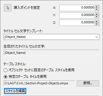

このオプションを使用して、各オブジェクト セットによって作成される AutoCAD テーブルの左上隅の位置を決定します。位置は、ウィンドウに XY 座標を入力するか、AutoCAD ビューポートでポイントを選択することで指定できます。
AutoCAD テーブルのタイトル セルのテキストは、入力するか、標準変数のリストから生成するか、または 2 つの方法の組み合わせを使用して作成することができます。変数のドロップダウン リストを使用すると、選択したオブジェクト名、オブジェクト セット名、現在の図面名、現在の日付、ユーザ名、コンピュータ名、AutoCAD または Project Explorer のバージョンなどの変数のリストから、タイトル セルのテキストの全体または一部を生成できます。
[タイトル セル テンプレート]フィールドに変数または変数の組み合わせを入力すると、その下のフィールドに結果のタイトル セルのテキストのプレビューが表示されます。
生成される AutoCAD テーブルの罫線の色、フォントのサイズと種類、セルの余白、および一般的な表示スタイルを定義するには、テーブル スタイルが必要です。[参照]ボタンをクリックして、以前に作成したテーブル スタイルをファイルから選択し、生成されるレポートまたはスプレッドシートに適用します。または、[スタイルを編集]ボタンをクリックして、使用するスタイルを編集または定義します。

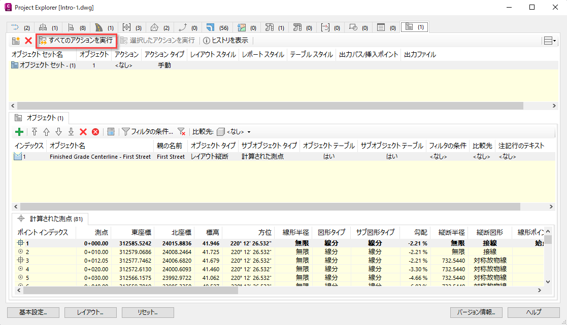

オブジェクトをオブジェクト セットに追加する
Civil 3D オブジェクトが含まれているオブジェクト セットを設定するには、次の 2 つの方法を使用できます。
  • Project Explorer ウィンドウの[オブジェクト セット]タブにナビゲートし、[オブジェクトをオブジェクト セットに追加...]ボタンをクリックする。
  • Project Explorer ウィンドウ内の任意のオブジェクトを右クリックし、[オブジェクト セットに追加]メニュー項目を選択し、オブジェクトを追加するオブジェクト セットに関連するエントリを選択する。
オブジェクト セット項目を管理する
Civil 3D オブジェクトがオブジェクト セットに追加されると、オブジェクト セット項目が作成されます。オブジェクト セットには任意の数のオブジェクト セット項目を含めることができます。オブジェクト セット項目は、並べ替えたり、複製したり、オブジェクト セットから削除することができます。

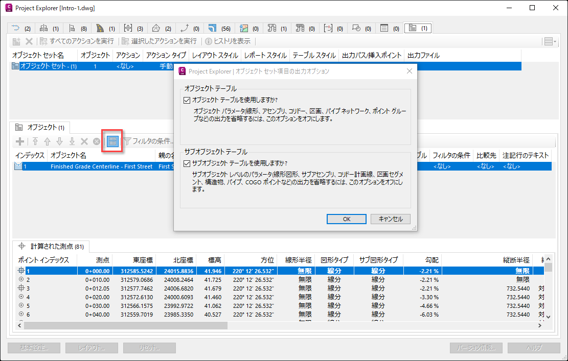

オブジェクト テーブルまたはサブオブジェクト テーブルを省略する
オブジェクト セットの各項目に対して、既定では、少なくとも 2 つのテーブルがテーブル、レポート、またはスプレッドシートに書き込まれます。
  • オブジェクト テーブル: 線形、コリドー、区画、パイプ ネットワークなどのオブジェクトのパラメータが含まれているテーブルです。
  • サブオブジェクト テーブル: 線形の測点または図形、コリドー計画線とポイント、区画セグメント、パイプ ネットワークの構造物とパイプなどのサブオブジェクト レベルのパラメータが含まれているテーブルです。
これらのオプションを使用して、オブジェクト テーブルまたはサブオブジェクト テーブルの作成を省略することができます。これは、(サブオブジェクト テーブルに表示される)構造物のリストが含まれているレポートまたはテーブルを作成するが、(オブジェクト テーブルに表示される)パイプ ネットワークの詳細は表示する必要がない場合などに便利です。
