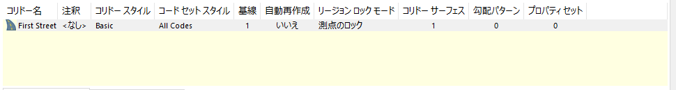

[オブジェクト リスト]ペイン
選択したオブジェクト カテゴリ内のオブジェクトのリスト、およびリストされたオブジェクトごとの一連のキー パラメータ。白い背景でハイライト表示されているパラメータは、表示されている値をダブルクリックすることで Project Explorer から直接編集できます。赤で表示されているオブジェクトは、何らかの設計違反が存在することを示しています。このようなオブジェクトの上にマウス カーソルを合わせると、ツールチップに違反の性質に関する詳細が表示されます。

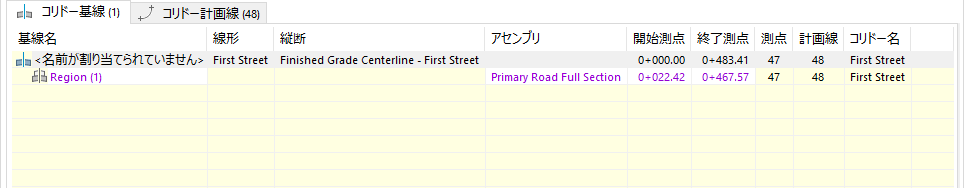

[サブオブジェクト リスト]ペイン
サブオブジェクト リスト ペインには、ユーザ インタフェースからオブジェクトを選択したときに入力されるリストが含まれています。リストに表示される各サブオブジェクトの性質は、選択したオブジェクトのタイプによって異なりますが、ポイント、区画セグメント、コリドー基線とリージョン、サーフェス三角形、サーフェス セル、線形または縦断の図形などが含まれます。この場合も、白い背景でハイライト表示されているサブオブジェクト パラメータは、表示されている値をダブルクリックすることで Project Explorer から直接編集できます。赤で表示されているサブオブジェクト要素は、何らかの設計違反が存在することを示しています。このようなサブオブジェクトの上にマウス カーソルを合わせると、ツールチップに違反の性質に関する詳細が表示されます。
