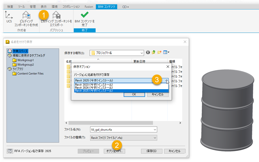

  1. リボンで、[環境]タブ [開始]パネル [BIM コンテンツ]の順にクリックします。
  2. リボンで、[BIM コンテンツ]タブ [管理]パネル [ビルディング コンポーネントをエクスポート] の順にクリックします。

  4. (オプション)RFA ファイルの場合、出力先の Revit バージョン(2023 以降)を指定できます。[名前を付けて保存]ダイアログで[オプション]をクリックし、[保存オプション]で RFA ファイルの Revit バージョンを選択します。
    注: 対応するバージョンの Revit Core Engine(RCE)がインストールされていない場合は、インストールするように求められます。一致する RCE をインストールすることに同意すると、[ビルディング コンポーネントをエクスポート]コマンドが終了し、インストールが開始されます。インストール中は、他の Inventor の作業を続けることができます。インストールが完了したら、[ビルディング コンポーネントをエクスポート]コマンドをアクティブにすることができます(上記ステップ 2)。この機能は、Inventor 2023 で追加されました。
