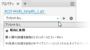

  2. 必要に応じて、使用する組み込みプリセットを選択します。4 つの組み込みプリセットが用意されており、さらに独自のプリセットを作成することもできます。プリセットは、プロパティ パネル内のさらに多くのフィールドに値を割り当てます。任意の値をオーバーライドすることができます。
    • 最小限の詳細を削除 (小さいパーツとフィーチャ): 小さいパーツとフィーチャを削除するように設計されており、最も詳細なモデルになります。
    • 中程度の詳細を削除 (中サイズのパーツとリストされたすべてのフィーチャ): 中程度の量の詳細を削除するように設計されています。
    • ほとんどの詳細を除去(最上位コンポーネントをエンベロープに置換): 最も基本的なシェイプとなる最も多くの詳細を削除するように設計されています。
    • 簡易表示なし: 簡略化されたバージョンは、アセンブリ モデルに完全に一致します。すべての詳細がモデルに表示されます。
    ヒント: 詳細で表示したい内容に近いプリセットを選択し、[追加を表示]と[除外を表示]を使用して、残りのパーツをすばやく選択すると、このプロセスを早めることができます。
    同じ方法を使用して、独自のプリセットを作成できます。詳細については、「プリセットを使用するには」を参照してください。

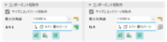

    • [サイズによってパーツを削除する]
      1. [サイズによってパーツを削除する]オプションをオンにします。
      2. 境界領域の最大対角線の値を指定します。境界領域内に収まるパーツまたはコンポーネントは削除されます。次のいずれかの方法で、サイズを指定します。
        • [最大対角線]編集フィールドに値を入力します。
        • 最近使用した値を選択するには、値フィールドの末尾にある矢印をクリックします。
        • 対角線を計測する境界領域のボタン をクリックし、対角線の値を指定するパーツまたはコンポーネントを選択します。
      3. 使用する選択の優先順位をクリックします。次の中から選択します。
        • [パーツ優先]
        • [コンポーネント優先]
        選択した項目のすべてのオカレンスを選択するには、 [すべてのオカレンス]オプションをクリックします。
      4. 自動検出を使用すると、コンポーネントを検出してハイライト表示できます。
      5. 必要に応じて残りのコンポーネントを継続して選択し、簡略化パーツから除外します。
    • [除外を表示]をクリックして、簡略化モデルに含まれないコンポーネントを表示するか、 [追加を表示]をクリックして、簡略化モデルに追加するコンポーネントを表示します。どちらのモードで表示しても、編集フィールドに表示される数値はラベルが基準になります。
      注: 明示的に除外されるパーツは、[除外を表示]を選択したときにハイライト表示されます。サイズによって除外されたパーツはハイライト表示されません。表示オプションは、エンベロープでも機能します。

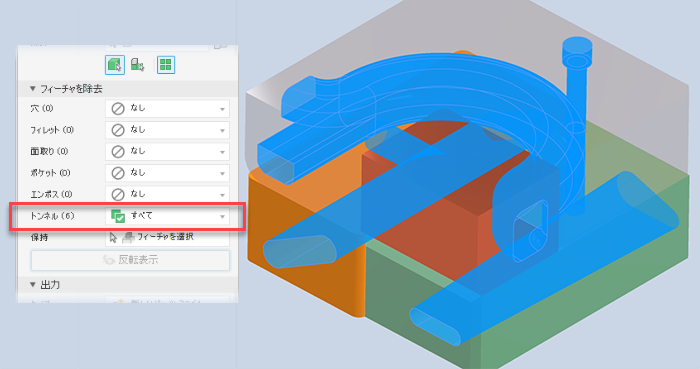

  6. [フィーチャを除去]では、簡略化パーツで追加または除外するフィーチャをタイプおよびサイズによって選択できます。フィーチャのリストには、穴、フィレット、面取り、ポケット(切削)、エンボス(積層)、トンネル(単一/複数エントリ)が含まれます。内部空間は自動的に削除されます。
    • [ポケット]は、押し出し、回転、スイープなどの切削フィーチャを認識します。
    • [エンボス]は、さまざまなフィーチャ タイプの積層または正の突起を認識します。
    • トンネルは、モデル内に含まれ、外側面から領域への入口が 1 つまたは複数ある開口部を定義する一連の面を認識します。
    リストの各フィーチャ タイプに対して、削除するフィーチャ タイプと、それらの削除方法を指定します。
    • [なし] (既定): このタイプのフィーチャは削除されません。
    • [すべて]: このタイプのすべてのフィーチャが削除されます。
    • [範囲]: 指定したパラメータ以下のフィーチャがすべて削除されます。削除する最大サイズを定義する値を指定します。
    • [保持]: セレクタをクリックし、削除しないで残すフィーチャを選択します。
      注: フィーチャを認識するルールは、重複を最小にすることです。たとえば、穴はトンネルの定義も満たします。そのため、ある範囲以外の一部の穴はトンネルとして削除される場合があります。これを解決するには、[保持]をクリックして、簡略化パーツに残す任意のフィーチャを選択します。
    • [ハイライト表示]: 削除するフィーチャに色を適用します。

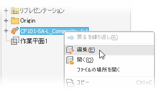

  1. ブラウザで、[モデル状態] [代替]フォルダを展開します。
  2. 編集する代替を右クリックし、[アクティブ化]をクリックします。モデルが更新され、代替が表示されます。

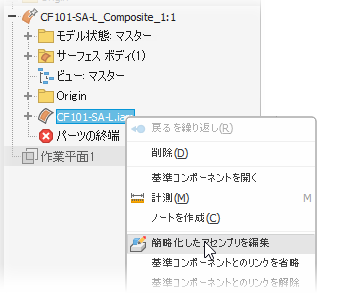

  3. ブラウザで、代替モデルを右クリックし、[編集]をクリックします。
  4. ブラウザで、項目を右クリックして[簡略化したアセンブリを編集]を選択します。
