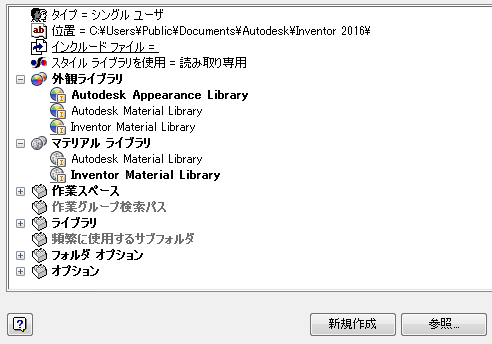

プロジェクト ファイルで、プロジェクトに関連付ける材料および外観のライブラリを宣言します。[材料]と[外観]セクションには、少なくとも 1 つのマテリアル ライブラリが必要です。ライブラリが 1 つしかない場合、別のライブラリを追加するまでこれを削除できません。
マテリアル ライブラリおよび外観ライブラリは、プロジェクトで参照される他のライブラリ(スタイル ライブラリなど)とは区別されます。オートデスク製品とともにインストールされるライブラリは読み取り専用です。ファイル属性を使用して、カスタム ライブラリを読み取り専用または書き込み可能に設定できます。
カスタム マテリアル ライブラリを作成し、プロジェクト用のアクティブ ライブラリとして設定することができます。カスタム ライブラリを読み取り専用にするには、Windows エクスプローラのファイル プロパティを使用し、ライブラリ ファイルの属性を読み取り専用に設定します。マテリアル ライブラリのファイル名には、すべて拡張子 .adsklib が付きます。
アクティブ ライブラリ

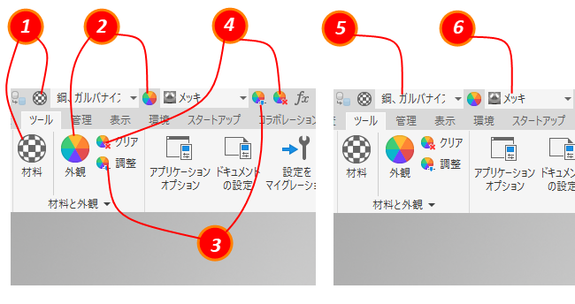

プロジェクト エディタでは、アクティブ ライブラリの名前が太字で表示されます。ライブラリに材料と外観の両方がある場合は、[材料ライブラリ]と[外観ライブラリ]セクションの両方に追加することができます。両方を同時に有効にできます。アクティブなライブラリにより、QAT (クイック アクセス ツールバー)など、Inventor で材料一覧が表示または使用されるすべての場所にコントロールが挿入されます。プロジェクト ファイルにライブラリが 1 つしか存在しない場合、それが既定でアクティブ ライブラリになります。ライブラリが複数存在する場合は、アクティブ ライブラリを削除してもかまいません。そのアクティブ ライブラリの上にあるライブラリがアクティブ ステータスを継承します。
