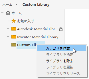

- カテゴリを使用してライブラリを整理するかどうかを決定します。カテゴリを作成するには
左下のペインで新しいライブラリを右クリックし、[カテゴリを作成]をクリックしてからカテゴリに名前を付けます。

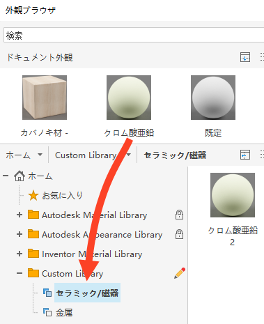

- [ドキュメント外観]セクションで、カスタム ライブラリに保存するすべての外観をドラッグ アンド ドロップします。カテゴリ ノードまたはライブラリ ノードにドロップすることができます。
