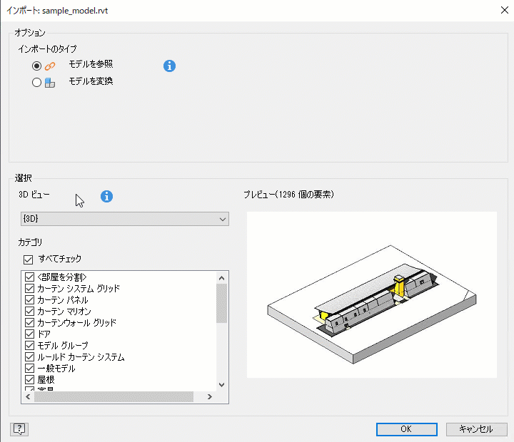

  4. [インポート]ダイアログ ボックスで、次の操作を実行します。
    1. [オプション]の [インポートのタイプ]セクションで、[モデルを参照]を選択します(既定)。
    2. [選択]セクション [3D ビュー]リストで、インポートする 3D ビューを選択します。インポートする Revit 要素の数がプレビューの上に表示されます。
    3. 選択したビューについて、アルファベット順に並べ替えられたカテゴリの一覧がビューのドロップダウンの下に表示されます。カテゴリ リストの内容は、選択した 3D ビューに基づいて表示され、カテゴリには表示要素のみが含まれます。Revit の 3D ビューで[表示]を設定する必要があります。カテゴリ内に要素が表示される場合、そのカテゴリはビューの編集時に含まれます。
      注: カテゴリの詳細
      • カテゴリの選択が記憶されます。
      • 除外されたカテゴリは、要素の表示設定に関係なくインポートされません。
      • 除外されたカテゴリに表示される要素がない場合、カテゴリは除外されたカテゴリのリストからドロップされます。後で、そのカテゴリ内の要素が表示されるように設定した場合、ビューを編集すると、カテゴリがリストに表示されます。
      • Revit ビューを編集して要素の表示設定を変更した場合、Inventor でビューが更新されると、表示されなくなった要素は削除され、新しく表示される要素がインポートされます。
      • Inventor ではカテゴリと要素を使用しているため、一部のカテゴリとその要素はインポートされません。たとえば、レベル、カメラなどです。
    4. [すべてチェック]オプションを使用すると、リストをすばやくクリアして、含めるカテゴリを数個選択することができます。
    5. インポート プロセスにリンク ファイルを含める場合は、[リンク ファイルを含む]チェックボックスをオンにします。リンク ファイルが存在しない場合、このオプションは無効になります。
    6. 3D ビューを変更すると、カテゴリ リストがリセットされます。前のビューと選択は記憶されません。
  5. [OK]をクリックします。モデルは、Z 軸を上方向として、サブアセンブリとしてインポートされます。Revit モデルの 1 つまたは複数のインスタンスを Inventor アセンブリに配置できます。

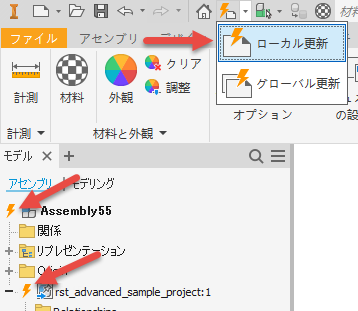

参照モデルを更新する
次の場合、ブラウザ ノードの横に更新通知(稲妻アイコン)が表示されます。
  • ソース Revit モデルが修正された
  • アセンブリで使用されている Inventor コンポーネントが修正された
稲妻アイコンが表示されたら、[ローカル更新]コマンドをクリックして、保留中の変更(Revit モデルと Inventor コンポーネントの両方)をすべて適用します。更新は、拘束やアダプティブ パーツなどの従属関係に影響を与える可能性があります。
注: 更新は時間のかかる操作になる可能性があります。更新にかかる時間は、元のインポートと同様になります。

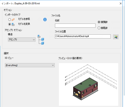

    1. [オプション]の[インポートのタイプ]セクションで、[モデルを変換]を選択します。
    2. 変換後の Revit の構造を示す[アセンブリ オプション]を選択します。次のいずれかを選択します。
      • [アセンブリ]: Revit 要素は、メイン アセンブリの下にサブアセンブリおよびパーツのオカレンスとしてインポートされます。一般的に、各 Revit 要素はオカレンスです。この形式では、Revit の「カテゴリ」、「ファミリ」、「タイプ」を使用して、個々の Revit 要素がフォルダにグループ化されます。
      • [マルチボディ パーツ]: Revit 要素は、単一の Inventor パーツの下にボディとしてインポートされます。
      • [コンポジット パーツ]: Revit 要素は、単一の Inventor パーツの下にサーフェスとしてインポートされます。
    3. 必要に応じて、[ファイル名]セクションで、作成する Inventor モデルの接頭辞または接尾辞を指定します。
    4. [ファイルの場所]を指定または参照します。既定のファイル パスは、Revit ファイルと同じ場所です。
  5. [選択]セクション [3D ビュー]リストで、インポートする 3D ビューを選択します。インポートする Revit 要素の数がプレビューの上に表示されます。
  6. [OK]をクリックします。変換されたモデルは、Z 軸を上方向として、アセンブリの最上位ノードとしてインポートされます。Revit モデルの 1 つまたは複数のインスタンスを Inventor アセンブリに配置できます。
注: 変換されたファイルは、ソース モデルに関連付けられていません。ビューを変更するには、Revit モデルを再インポートして目的のビューを選択する必要があります。
Revit モデルは、Revit ファイルと同じ名前で Inventor アセンブリにインポートされます。

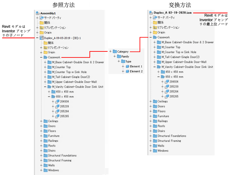

モデル ブラウザでインポート結果を比較する
モデル ブラウザには、使用する方法に基づいて異なる内容が表示されます。次の図は、インポート モード間でブラウザを比較しています。
注: 参照モードでは、インポートしたファイルにアセンブリ形式が使用されます。

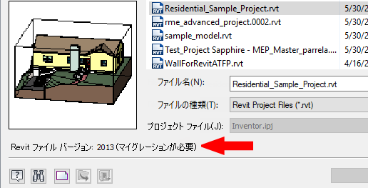

Revit ファイルのマイグレーション
インポート プロセスでは、Revit コア エンジン(RCE)の最新バージョンが使用されます。Revit モデルをインポートする場合、RCE はそのモデルを最新バージョンに移行する必要があります。Revit では、このプロセスをファイルの「アップグレード」と呼んでいます。これはメモリ内で発生し、ファイル自体は変更されません。ただし、これは時間のかかるプロセスです。このプロセスの実行を選択できる場合、最新バージョンの Revit を使用して RVT モデルを保存(およびアップグレード)すると、Inventor でのインポートが高速になります。
注: Inventor の場合と同様に、新しいバージョンに移行するには、そのファイルにアクセスするすべてのユーザが新しいバージョンを使用する必要があります。
また、一部の RVT モデルのマイグレーション中に警告やエラーが発生する場合があります。警告メッセージは変換レポート(Inventor ブラウザの上部)に表示されますが、インポートは完了します。エラー メッセージはポップアップ ウィンドウとして表示され、インポートは失敗します。
