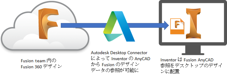

AnyCAD for Fusion では、Inventor の中から AnyCAD の参照モデルとして Fusion (.fusiondesign)ファイルを直接インポートすることができます。
スタートアップ
デスクトップ アプリケーションである Inventor とクラウドベースのプラットフォームである Fusion の間でデータを共有するには、いくつかの設定が必要になります。
Fusion ファイルは、所有する Fusion チーム クライアント、またはプロジェクト メンバーとしての参加に招待された Fusion Web クライアント ハブからのみ開くことができます。
