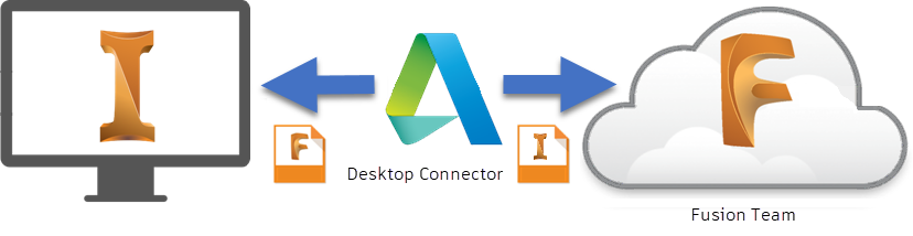

AnyCAD のワークフロー
Inventor で Fusion のファイル、または Fusion で Inventor のパーツおよびアセンブリを開くには、AnyCAD のワークフローを使用します。
AnyCAD ワークフローを使用して、Inventor で Fusion のファイルまたは Fusion で Inventor のパーツおよびアセンブリを開くには、次が必要です。
  • Fusion Web クライアント アカウント。Fusion Web クライアントは、Fusion (.fusiondesign)または Inventor ファイルが保存される場所であるため、共有することができます。
    注: ファイルは、所有する Fusion Web クライアント、またはプロジェクト メンバーとしての参加に招待された Fusion Web クライアントから開くことができます。
  • Desktop Connector はユーザのコンピュータにローカルにインストールする必要があります。Desktop Connector では、Fusion ローカル ドライブがユーザのコンピュータ上に作成されます。これにより、Fusion Web クライアント プロジェクト内の .fusiondesign、.iam、および .ipt ファイルにアクセスできます。
  • 次のいずれかの製品のサブスクリプション: Fusion、Product Design & Manufacturing Collection、Product Design Suite
詳細については、「Fusion ファイルを AnyCAD 参照モデルとしてインポートするには」を参照してください。
