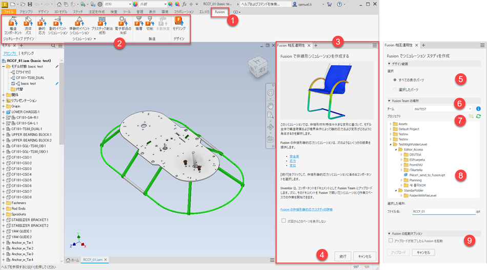

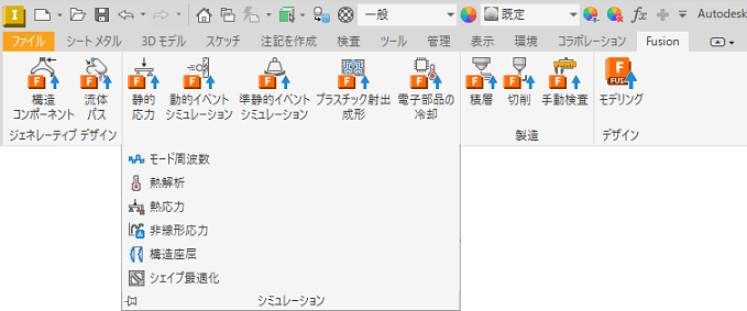

  1. モデルの準備が完了し、適切なモデル状態になったら、パーツ環境またはアセンブリ環境で[Fusion]タブをクリックします。使用可能なツールは、ドキュメントのタイプに基づいて有効になります。
  2. リボンで、デザインの取得に使用するスタディまたはプロセスをクリックします。
    注: Inventor では、このプロセスでボディの事前選択がサポートされています。選択の優先順位を[パーツ優先]に変更してから、パーツを選択します。
  3. [Fusion 相互運用性]パネルに概要ページが表示されます。このページには、選択したコマンドの目的についての説明が表示され、例や学習コンテンツへのリンクが提供される場合があります。このページを表示せずに、詳細ページに直接移動することもできます。
  4. [続行]をクリックすると、次の選択パネルに移動し、使用する Fusion Web クライアントを指定します。
  5. アセンブリ モデルの場合、[Fusion 相互運用性]パネルの[デザイン範囲]で、次を使用するかどうかを指定します。

  6. アップロードした Inventor データの Fusion Web クライアントの場所を選択します。選択した場所が[プロジェクト]リストの下に表示されます。
  7. [プロジェクト]ツリー表示で、データを保存するプロジェクト フォルダを選択します。

  8. ファイル名を指定するか、アクティブなモデルの名前である既定値を受け入れます。名前が既に使用されている場合は、指定されたファイル名にインデックス番号が付加されます。
  9. 必要に応じて、[Fusion 起動オプション]を選択します。これらのオプションは、データを Fusion Web クライアントにアップロードした後にアクティブになります。次の操作を実行できます。
    • [Web で詳細を表示]をクリックして、Fusion Web クライアントで開きます。
    • [Fusion で開く]をクリックして、適切な作業スペースでそのデータに関する作業を続行します。Fusion では、学習パネル(右パネル)を表示して、スタディまたはプロセスの手順に関するガイダンスを提供することができます。
  10. [アップロード]をクリックして、データを Fusion Web クライアントに送信します。Inventor ファイルの保存に関するプロンプトが表示されます。保存すると、Fusion フォルダが Inventor ブラウザに追加され、データにリンクされたノードがフォルダ内でインスタンス化されます。

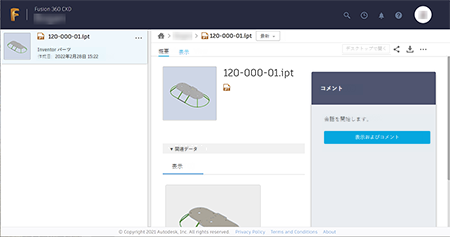

    Fusion Web クライアントでは Inventor IPT が表示されます。Fusion で開くと、関連する .F3D ファイルが生成されます。

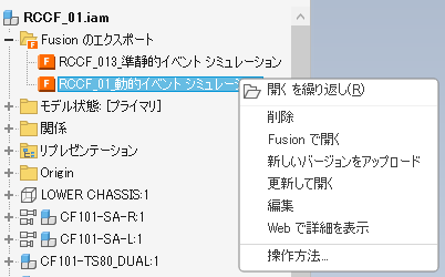

後で Inventor モデルが変更されたときに、リンク モデルを更新し、更新されたデータを使用してスタディを再実行することができます。[Fusion のエクスポート]データセットに含まれているコンポーネントを表示する場合、フォルダ内のノードを選択すると、コンポーネントがブラウザとキャンバスでハイライト表示されます。
ブラウザ ノードのコンテキスト メニューから、次の操作を実行できます。
  • ノードを[削除]して、Fusion バージョンのデータとの関連付けまたはリンクを解除します。
  • [Fusion で開く]は、ノードを作成したコマンドに関連付けられた作業スペースで Fusion モデルを開きます。Fusion への送信操作後にモデルが変更された場合、Inventor モデルと Fusion のエクスポートが同期されていないことが通知されます。Fusion モデルを開く前に、モデルを更新するオプションがあります。
  • [新しいバージョンをアップロード]は、現在のモデル ビューとモデル状態を使用して、Inventor IPT の新しいバージョンを作成します。更新されたモデルを Fusion で開いて、新しい F3D を生成します。スタディは自動的には再実行されません。モデルに変更が加えられた場合にのみ有効になります。
  • [更新して開く]は、選択した Fusion モデルを更新し、適切な Fusion 作業スペースで開きます。モデルに変更が加えられた場合にのみ有効になります。
  • [編集]: 以下を参照してください。
  • [Web で詳細を表示]は、Fusion データを焦点として Fusion Web クライアントを開きます。
