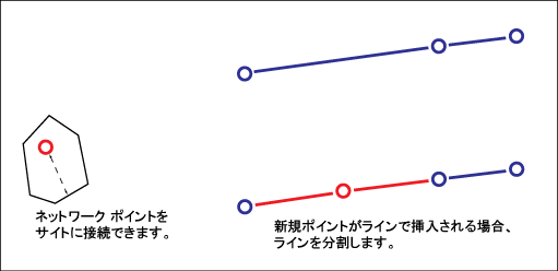

[ネットワーク ポイントの作成]ワークフローは、ネットワーク ポイントのタイプの作成に使います。
[ネットワーク ポイントの作成]ワークフローは、既存のラインを分割して、トポロジを正しく維持します。

  5. [用地]エリアで、次のオプションのいずれかをクリックします。
    • なし – ポイントにサイトを関連付けないことを指定します。
    • ディジタイズ – サイトを作成するようプロンプトが表示されます。
      新規の用地を作成する場合は、用地のジオメトリ タイプを指定します。
    • 接続先 – 既存のサイトを選択するようプロンプトが表示されます。

ネットワーク ポイントを管などのライン フィーチャ上に配置すると、ソフト分割またはハード分割を作成するようプロンプトが表示されます。詳細は「ラインの分割」を参照してください。
