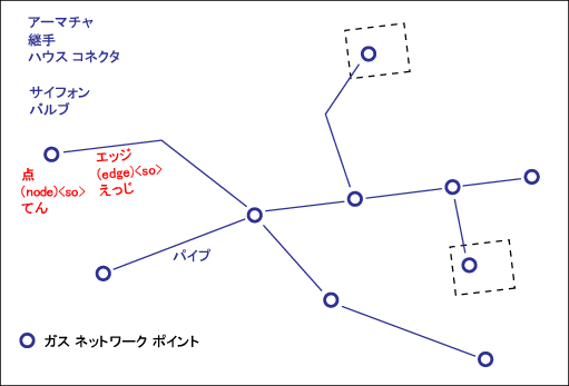

ガス データ モデルには、次の 2 つのトポロジが含まれます。
ノードとエッジ ジオメトリ フィーチャ クラスは、トポロジ トピックに保存されます。
ガス ネットワーク トポロジネットワーク ポイントはラインに接続されています。ネットワーク ポイントはネットワーク ライン上にあってはいけません。
有効なネットワーク トポロジを達成する
トポロジはネットワーク ポイントが常にネットワーク ラインの開始または終了にあることが必要です。ネットワーク ポイントは決してライン上にあってはいけません。ネットワーク ポイントをネットワーク ライン上に挿入すると、ラインは挿入ポイントで分割されます。トポロジの一貫性はフィーチャ ルールによって維持されます。
