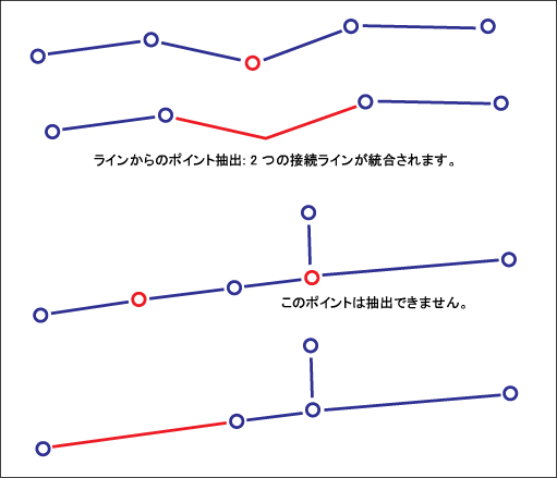

ポイントをラインから抽出するには
ポイントを削除する場合は、ネットワーク トポロジを更新して、ネットワークの一貫性を保つ必要があります。たとえば、ネットワーク ポイントを削除したら、接続された 2 つのラインをつなげる必要があります。ポイントに 3 つ以上のラインが接続されている場合は、そのポイントを削除できません。

    ポイントがデータベースから削除され、接続されていたラインがつながります。
ネットワーク トポロジ: ポイントをネットワーク ラインから抽出
