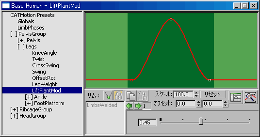

CATLiftPlantMod : FloatController {46606abf,2d3676}これは、3ds Max CAT でリムのアニメーションに使用される CATMotion コントローラです。
CATMotion リム アニメーションで使用されるその他のコントローラには、CATKneeAngle : FloatController および CATLegWeight : FloatController があります。
コンストラクタ:
Class instances not creatable by MAXScriptエイリアス:
CATLiftPlantMod CAT_LiftPlantModプロパティ:
<CATLiftPlantMod>.LimbData (CATLimbData) : maxObjectLimbData コントローラ オブジェクトを格納します。
<CATLiftPlantMod>.CATBranch : maxObjectBranch コントローラを格納します。
<CATLiftPlantMod>.CATMotionLimb : maxObjectCATMotionLimb コントローラを格納します。
<CATLiftPlantMod>.LiftPlantRatio : floatコントローラの[LiftPlantRatio]値を取得/設定します。
