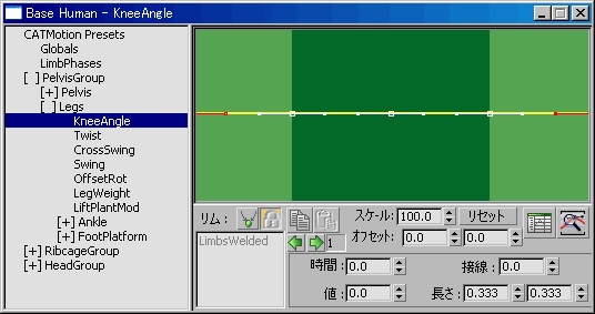

CATKneeAngle : FloatController {40534bdc,3ae34b58}これは、3ds Max CAT でリムのアニメーションに使用される CATMotion コントローラです。
CATMotion リム アニメーションで使用されるその他のコントローラには、CATLiftPlantMod : FloatController および CATLegWeight : FloatController があります。
コンストラクタ:
Class instances not creatable by MAXScriptエイリアス:
CATKneeAngle KneeAngleプロパティ:
<CATKneeAngle>.CATBranch : maxObjectBranch コントローラを格納します。
<CATKneeAngle>.LimbData (CATLimbData) : maxObjectLimbData コントローラ オブジェクトを格納します。
<CATKneeAngle>.LiftValue : float[LiftKneeAngle]値を取得/設定します。
<CATKneeAngle>.LiftTangent : float[リフト接線](Lift Tangent)値を取得/設定します。
<CATKneeAngle>.LiftInTanLength (LiftInTanLen) : float[LiftInTangentLength]値を取得/設定します。
<CATKneeAngle>.LiftOutTanLength (LiftOutTanLen) : float[LiftOutTangentLength]値を取得/設定します。
<CATKneeAngle>.MidLiftValue : float[Mid-LiftKneeAngle]値を取得/設定します。
<CATKneeAngle>.MidLiftTime : float[Mid-LiftKneeAngle]時間を取得/設定します。
<CATKneeAngle>.MidLiftTangent : float[Mid-LiftKneeAngleTangent]値を取得/設定します。
<CATKneeAngle>.MidLiftInTanLength (MidLiftInTanLen) : float[Mid-LiftKneeAngleInTangentLength]値を取得/設定します。
<CATKneeAngle>.MidLiftOutTanLength (MidLiftOutTanLen) : float[Mid-LiftKneeAngleOutTangentLength]値を取得/設定します。
<CATKneeAngle>.PlantValue : float[PlantKneeAngle]値を取得/設定します。
<CATKneeAngle>.PlantTangent : float[PlantKneeAngleTangent]値を取得/設定します。
<CATKneeAngle>.PlantInTanLength (PlantInTanLen) : float[PlantKneeAngleInTangentLength]値を取得/設定します。
<CATKneeAngle>.PlantOutTanLength (PlantOutTanLen) : float[PlantKneeAngleOutTangentLength]値を取得/設定します。
<CATKneeAngle>.MidPlantValue : float[Mid-PlantKneeAngle]値を取得/設定します。
<CATKneeAngle>.MidPlantTime : float[Mid-PlantKneeAngle]時間を取得/設定します。
<CATKneeAngle>.MidPlantTangent : float[Mid-PlantKneeAngleTangent]値を取得/設定します。
<CATKneeAngle>.MidPlantInTanLength (MidPlantInTanLen) : float[Mid-PlantKneeAngleInTangentLength]値を取得/設定します。
<CATKneeAngle>.MidPlantOutTanLength (MidPlantOutTanLen) : float[Mid-PlantKneeAngleOutTangentLength]値を取得/設定します。
