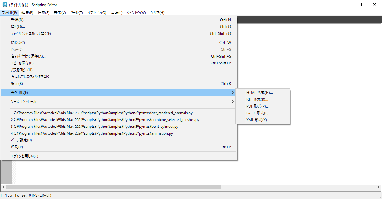

3ds Max 2008 で導入されたタブ付きのスクリプト エディタの[ファイル] (File)メニューには、ファイルの作成、開く、閉じる、書き出し、印刷を行うためのファイル関連のすべてのコマンドがあります。
[新規] (New) ([Ctrl]+[N]) - 新しいタブに新しいスクリプトを作成します。これは、メイン メニュー/[MAXScript]/[新規スクリプト](New Script)を選択するのと同じです。ウィンドウの数が最大に達し、これ以上タブを開けない場合は、いずれかのスクリプトを保存して閉じ、新規スクリプトのために場所を空ける必要があります。既定のタブの上限数は、10 です。これは、プロパティ ファイルを使用して、1 ~ 100 の数にカスタマイズできます。

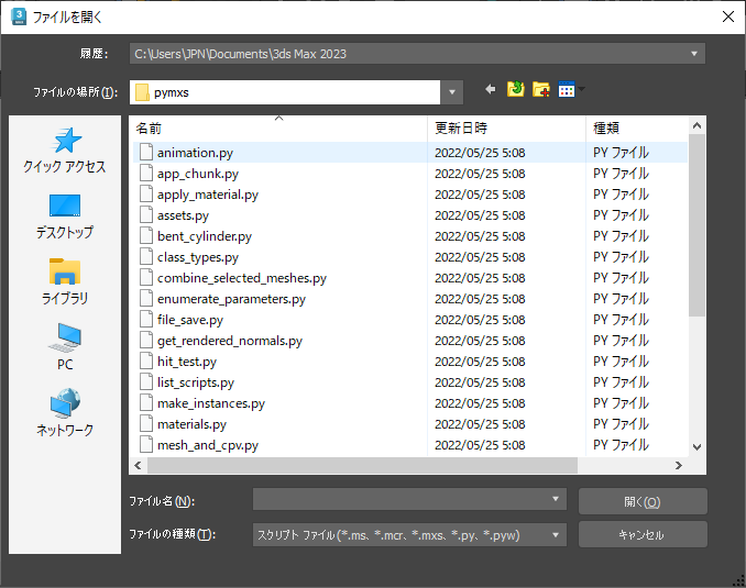

[開く...] (Open...)([Ctrl]+[O]) - 1 つまたは複数の既存ファイルを開きます。
スクリプト エディタの主な機能は MAXScript ファイル(.ms, .mcr)を編集することですが、テキスト ファイルであれば何でも編集できます。
[ファイルを開く](File Open)ダイアログ ボックスは、マルチファイル ダイアログ ボックスで、一度に複数のファイルを選択して、複数のタブにロードすることができます。
[ファイル名を選択して開く](Open Selected Filename) ([Ctrl]+[Shift]+[O]) - 現在のエディタ ウィンドウで選択されているファイル名を開きます。
ファイル名が引用符で囲まれている場合、引用符は選択しないでください。
ファイル名では、スラッシュ(/)、バックスラッシュ(円)記号(¥)、バックスラッシュ(円)記号の並び(¥¥)、スペースの使用がサポートされています。
一度に開くことができるのは 1 ファイルだけです。2 つのファイル名を含む 2 行を選択しても、両方を開くことはできません。

[書き出し] (Export) - 複数の書き出しオプションを持つサブメニューを表示します。各オプションを選択すると、[ファイルを xxx 形式で書き出し](Export File As...)ダイアログ ボックスが開き、以下の形式のいずれかで書き出すことができます。
[ソース コントロール](Source Control) - ソース コントロール オプションを持つサブメニューを表示します。これらのオプションは Perforce や Subversion などのソース コントロール ソフトウェアと組み合わせて使用できます(インストールされている場合)。エディタをカスタマイズして外部ソース コントロール アプリケーションを使用する方法の詳細は、「スクリプト エディタ プロパティ - ソース コントロール」を参照してください。
