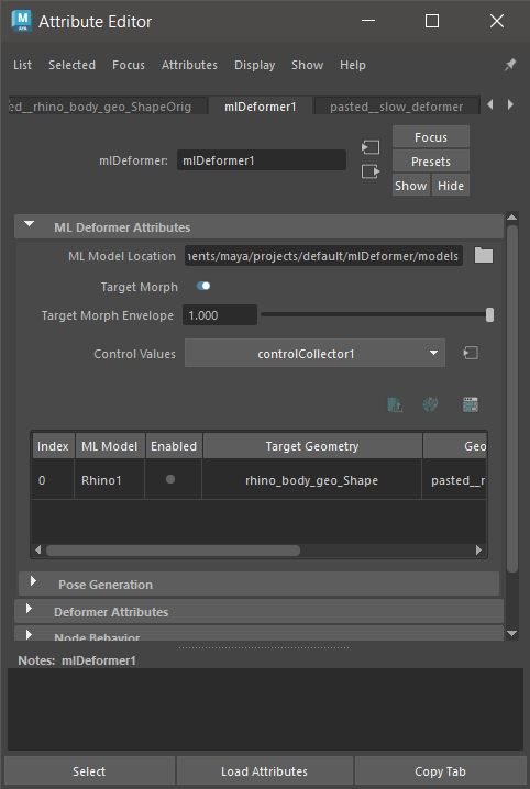

アトリビュート エディタ(Attribute Editor)の ML デフォーマ(ML Deformer)タブ

ML デフォーマ アトリビュート
ML モデルの場所(ML Model Location)
トレーニング済みモデルを含むフォルダへのパスです。
ターゲット モーフ(Target Morph)
ターゲット デフォメーションの視覚化を切り替えます(ML デフォーマが近似するための「目標」)。
通常、シーンのアニメートが終了したら、ターゲット モーフ(Target Morph)をオンにして、エンベロープ(Envelope)1.0 に設定し、最終レンダリング用に元の高品質デフォメーションを再度アクティブ化します。
ターゲット モーフ エンベロープ(Target Morph Envelope)
注: このエンベロープ スライダは、ターゲット モーフ(Target Morph)オプションをオンにした場合にのみアクティブになります。
トレーニング済み近似とターゲット間のモーフ(%)を調整できます。
制御値(Control Values)
コントロール コレクタの選択作成、または割り当てを行うことができます。
また、コントロール コレクタの選択(Select Control Collector) をクリックして、ノード グラフ内のコレクタをハイライト表示することもできます。コントロール コレクタは、ML モデルに渡される入力を指定します。「コントロール コレクタのアトリビュート」を参照してください。
ML デフォーマ アトリビュート(ML Deformer Attributes)テーブル
インデックス(Index)
配列内の配置。
ML モデル(ML Model)
セルを右クリックして、使用するトレーニング済みモデルを選択します。ML モデル(ML Model)コンテキスト メニューが表示されます。

有効化(Enabled)
ML デフォーマ近似のオン/オフを切り替えます。
ターゲット ジオメトリ(Target Geometry)
セルを右クリックして、ML モデルが近似する変形されたジオメトリを選択します。ターゲット ジオメトリ(Target Geometry)コンテキスト メニューが表示されます。

ジオメトリ
セルを右クリックして、基本ジオメトリを選択します。基本ジオメトリは、ML デフォーマによって変形される頂点を定義します。
