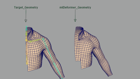

ヒント: コンテンツ ブラウザ(ウィンドウ > コンテンツ ブラウザ > 例 > アニメーション > ML デフォーマ(Windows > Content Browser > Examples > Animation > MLDeformer)で ML デフォーマのサンプル ファイルをテストおよび実験することができます。
コンテンツ ブラウザでの ML デフォーマ アニメーションのサンプル
