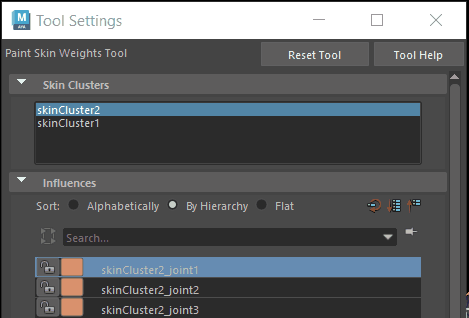

スキン クラスタ(Skin Cluster)領域では、複数のスキン クラスタが適用されているジオメトリ上の個々のスキン クラスタを制御できます。スキン クラスタ(Skin Clusters)リストでスキン クラスタを選択すると、選択したスキン クラスタに関するデータに基づいてインフルエンス(Influence)セクションも更新されます。
インフルエンス リストとスキン クラスタのリストはリンクされている

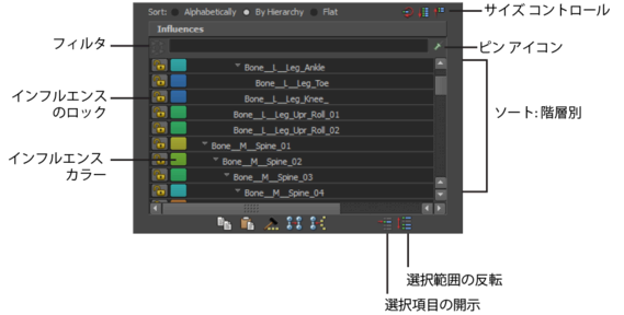

この領域には、選択したメッシュにバインドされたすべてのインフルエンスのリストが表示されます。たとえば、選択したキャラクタ メッシュのスキン ウェイトに影響を与えるすべてのジョイントのリストが表示されます。
インフルエンス(Influences)リストでは、次のコントロールを使用することができます。
リストに表示するインフルエンスをフィルタするためのテキストを入力します。これにより、特にリグが複雑な場合に、操作するインフルエンスを簡単に見つけて選択できるようになります。
インフルエンス リストを固定して、選択したインフルエンスのみを表示します。
ペイント時の各インフルエンスへのウェイト付けをロックおよびロック解除できます。
インフルエンス カラー(Influence color)ウィンドウが開き、選択したインフルエンスに新しいカラーを割り当てることができます。
クリックすると、選択した頂点のウェイト値がコピーされます。詳細については、「スムーズ スキン ウェイトをコピーする」を参照してください。
クリックすると、コピーした頂点のウェイト値が選択した他の頂点にペーストされます。
クリックすると、ウェイトによってメッシュに望ましくないデフォメーションが発生している選択した頂点が修正されます。選択した頂点に隣接する頂点と同じウェイト値が割り当てられ、よりスムースなデフォメーションになります。詳細については、「スムーズ ウェイトを修正する」を参照してください。
クリックすると、選択した頂点のウェイト値が最初に選択される(ソース)のインフルエンスから 2 番目以降に選択される(ターゲット)のインフルエンスに移動します。「ウェイト値を他のインフルエンスに移動する」も参照してください。
移動(Move)ボタンをクリック(またはスキン > スムーズ スキンの編集 > ウェイトをインフルエンスへ移動(Skin > Edit Smooth Skin > Move Weights To Influences)を選択)すると、選択した頂点のウェイト値が選択したソース インフルエンスから除去され、選択したターゲット インフルエンスに再割り当てされます。
クリックすると、選択した頂点に影響を与えるすべてのインフルエンスが選択されます。これは、予期せぬデフォメーションが見つかったメッシュ領域のトラブルシューティングに役立ちます。
クリックすると、リストの選択されているインフルエンスがすばやく反転します。このオプションは、インフルエンス(Influences)リストの保持/非保持ボタンと組み合わせて使用すると便利です。
たとえば、操作するインフルエンスのみを選択して選択範囲の反転(Invert Selection)をクリックすると、リスト内の残りのインフルエンスが選択されます。それから保持/非保持ボタンをクリックすると、この残りのインフルエンスを保持することができます。
クリックすると、インフルエンス(Influences)リストが自動的にスクロールして選択したインフルエンスが表示されます。これは、インフルエンスの多い複雑なキャラクタを扱う場合に便利です。

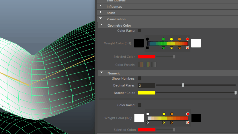

このセクションでは、ウェイト付けがメッシュに与える影響を確認するために、特定の領域に対するウェイト付けの強さをカラーで示したり、数値で正確なウェイト値を示したりする方法について説明します。

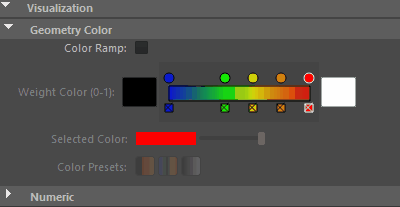

さまざまなカラー ランプ タイプ
カラー ランプ(Color Ramp)がオンの場合、ウェイト カラー(Weight Color)ランプと選択したカラー(Selected Color)オプションを使用してカラー ランプをカスタマイズできます。カラー プリセット(Color Preset)オプションのいずれかを選択することもできます。
クリックしてカラー チューザ(Color Chooser)ウィンドウを開き、カラー ランプの選択した部分に新しいカラーを設定します。カラー ランプ(Color Ramp)がオンの場合にのみ有効です。
あらかじめ設定された 3 つのカラー ランプ オプションから選択します。

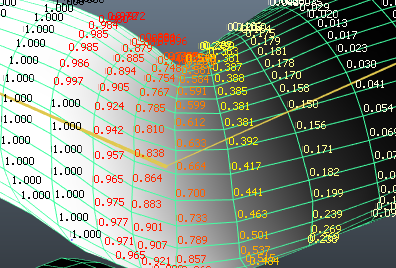

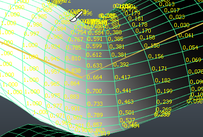

カラー ランプと数値の両方を使用してウェイト付けする
3 つの小数点以下の桁数で示したスキン ウェイト
カラー ランプ(Color Ramp)を使用したスキン ウェイト

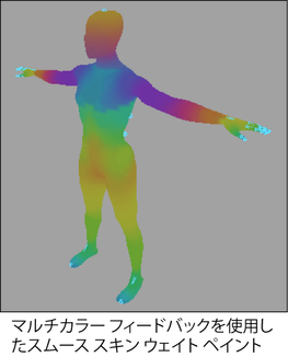

スキニングされたジオメトリ上のペイントされたスキン ウェイトの配分をマルチカラー フィードバックとして表示するには、この設定をオンにします。スキニングされたジオメトリに表示されるカラーはスケルトンのジョイントとボーンのカラーに対応しており、各ジョイントが影響を与えるスキンの領域を示しています。頂点(Vertex)モードのとき、またはスキン ウェイト ペイント ツール(Paint Skin Weights Tool)の使用時に、シーン ビューでマルチカラー フィードバック(Multi-color Feedback)を確認することができます。

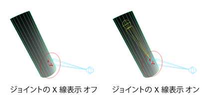

このオプションをオンにすると、ワイヤフレーム ジョイントがペイントするメッシュの上に表示されます。これにより、シェーディング モードでメッシュを表示できるため、ワイヤフレームとシェーディングの表示を切り替えることなく、ワイヤフレーム インフルエンス オブジェクトを簡単に選択できます。
