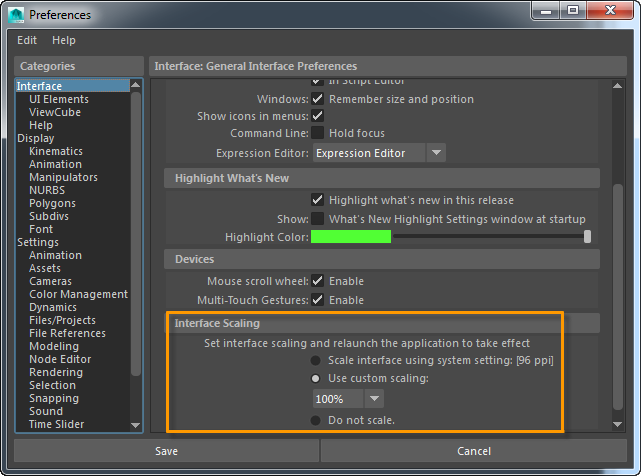

Ultra HD または 4K モニタ、または Retina ディスプレイおよびタブレットなどの高解像度ディスプレイで Maya を活用するために、Maya のインタフェースの解像度(スケール)を調整することができます。インタフェースをスケールすることで、アイコンやテキストを見やすくすることができます。
インタフェースの解像度を変更するには
4K モニタを実行している Mac OS X オペレーティング システムでは、インタフェース(Interface)プリファレンスにインタフェースのスケール(Interface Scaling)セクションが表示されません。
インタフェースのテキストが小さすぎる場合は、モニタのシステム環境設定を変更してください。Apple サポート Web サイトにあるRetina ディスプレイの解像度の調整に関する記事を参照してください。
