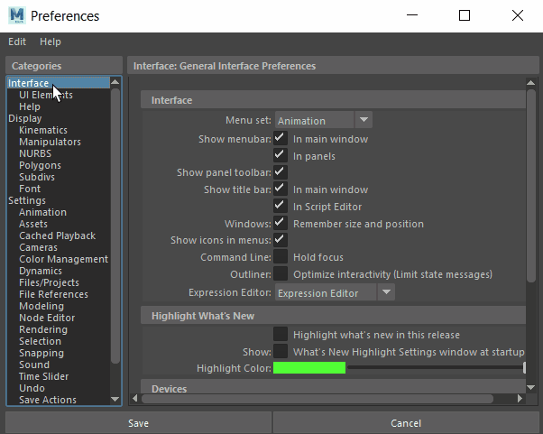

プリファレンス(Preferences)ウィンドウ
プリファレンス(Preferences)ウィンドウでは、さまざまなカテゴリ別に整理された Maya のさまざまな機能要素に対するプリファレンスを設定できます。
プリファレンス(Preferences)ウィンドウを開き、左側にあるカテゴリをクリックして設定を表示します。
