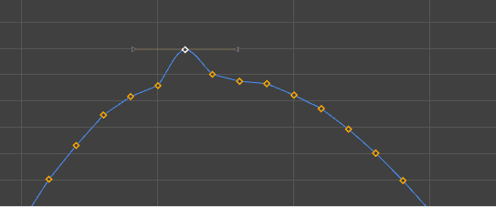

既定の接線ウェイト(Default tangent weight)は、接線がアニメーション カーブ セグメントに与える影響を表します。ウェイト付き(Weighted)または非ウェイト付き(Non-weighted)のいずれかを選択します。
ウェイト付き接線(Weighted Tangents)
ウェイト付き接線(Weighted tangents): 角度と長さを変更できます。
ウェイト付き接線(Weighted tangents)には長いハンドルがあり、ベクトルベース グラフィックス ソフトウェアにおけるベジェスタイルの動作と同様に、接線の影響と角度をすばやく、直感的に編集できます。ウェイト付き接線(Weighted tangents)を使用すると、キーの両方の接線を操作して、両側で円弧のバランスを維持することができます。

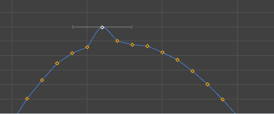

非ウェイト付き接線(Non-Weighted Tangents)
非ウェイト付き接線(Non-Weighted Tangents): 角度を変更することはできますが、長さを変更することはできません
非ウェイト付き接線(Non-weighted tangents)には、接線の角度のみをコントロールする、シンプルなハンドルが付いています。

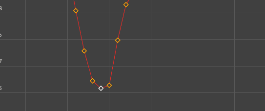

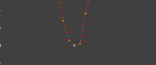

最小キー選択サイズ(Min key selection size)
キーを選択するための選択領域の境界を設定できます。グラフ ビューでドラッグして選択しているときに、キーを誤って含めてしまった場合は、この設定を変更すると便利です。高密度のアニメーションを含むシーンで作業しているときに、選択したキーの正確性を高めるためにグラフ エディタ(Graph Editor)のサイズを小さくしている場合は、この設定を使用して境界サイズを小さくすることをお勧めします。
