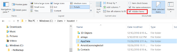

Windows での TEMP の既定の場所は \Users\[ユーザ名]\AppData\Local\Temp\ です。Windows の AppData フォルダは、既定では非表示になっています。このフォルダを表示するには、ファイル エクスプローラで表示(View)タブに移動し、表示/非表示(Show/hide)セクションで隠しファイル(Hidden items)を選択する必要があります。
