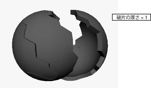

破片の厚さ(Extrude Shards)
サーフェス粉砕(Surface Shatter)エフェクトおよびクラック粉砕(Crack Shatter)エフェクトに適用されます。破片の厚さを指定します。正の値を指定すると、サーフェスが外側に押し出されて厚みが作成され、負の値を指定すると、サーフェスが内側に押し込まれます。粉砕エフェクトを作成した後で、このアトリビュート値を変更することができます(破片のエクストルージョン値を変更するを参照)。
