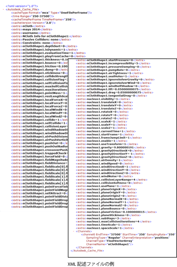

nCache XML ディスクリプション ファイル
nCache を作成すると、キャッシュは .mcx または .mcc (Maya キャッシュ)ファイルとしてディスクに保存されます。キャッシュには、.xml ディスクリプション ファイルも生成されます。XML (eXtensible Markup Language)ディスクリプション ファイルには、重要なキャッシュ アトリビュートのリストが含まれており、nucleus オブジェクトのキャッシュ ファイルを見つけるために使用されます。さらに、アトリビュート値のリストが含まれており( extra を参照)、キャッシュ ファイルに対応するオブジェクト セットアップの特定に使用されます。
XML ディスクリプション ファイルは、nCache ファイルとそれに接続されたオブジェクト、パッシブ オブジェクト、コンストレイント、シーンの追跡に使用できます。

XML ディスクリプション ファイルに含まれる nCache 情報は、XML 要素アトリビュートによって構造化、整理されています。それぞれの通常要素(cacheType や Channel など)またはネストされた要素(channel# など)には、特定の nCache またはオブジェクトのプロパティをリスト表示する単一または複数のアトリビュート( TypeChannelNameSamplingRate など)が含まれています。
