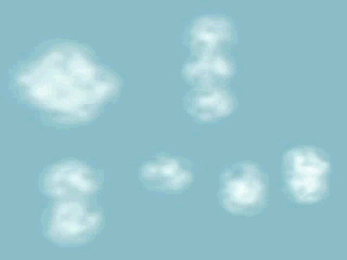

ブロブ マップ(Blob Map)
パーティクル クラウドの透明度に適用されるスケーリング係数を指定します。 3D テクスチャにそれ自身を接続すると、パーティクルだけでは作れない内部テクスチャやシェイプをクラウドに追加することができます。

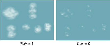

丸み(Roundness)
ノイズの不規則性を調節します。 この値が小さいほど、シェイプの丸みが減少します。
次のアニメーションは、丸み(Roundness)アトリビュートが 1 から 0 に変化するのを示しています。

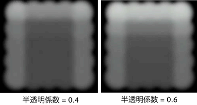

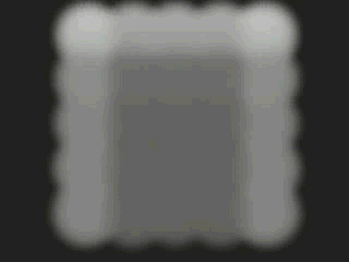

半透明(Translucence)
シャドウだけを計算するときに用いられる密度のスケーリング係数を指定します。 この値が大きいほど、より多くのライトが貫通します。 次の式に従います。
密度(density) * (1 - 半透明 (translucence))
次のアニメーションは、半透明(Translucence)アトリビュートが 0.4 から 0.6 に変化するのを示しています。

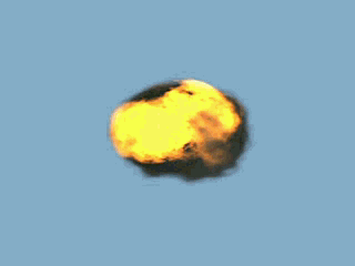

このクラウド シェーダは、サーフェス カラーとサーフェス シェーディング シャドウを使用して、爆発を作成します。
