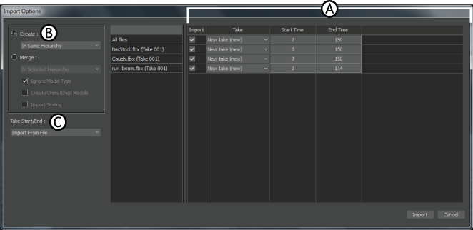

Import Options ウィンドウでは、モーション データ、スケルトン構造、またはシーンを読み込むことができる設定およびテイクを選択することができます。このウィンドウで使用できるオプションは、読み込んでいるファイルのタイプによって異なります。
モーション ファイルまたはスケルトン ファイル フォーマットを選択すると、Open をクリックしたときに Import Options ダイアログ ボックスが表示されます。
Import Options ダイアログ ボックス A.読み込みテーブル B.Create/Merge 領域 C.カスタム読み込みオプション
Import Options ダイアログ ボックスは、Import コンテキスト メニューから Options を選択したときにも表示されます。Import コンテキスト メニューは、認識されている 1 つまたは複数のモーション ファイル フォーマットを Viewer ウィンドウ上にドラッグしたときに表示されます。ドラッグするファイルは、すべて同じフォーマットのモーション ファイルにしてください。
読み込みテーブルには、読み込むすべてのファイルと、その開始フレーム、終了フレーム、サンプル、サンプリング レート、その他のオプションがリストされます。読み込みテーブルは、シーンと .fbx ファイル以外のすべてのデータ形式で同じように表示されます。
1 行目は All Files 行です。ここでは、すべてのファイルに対して、指定したカラムの値を一度に変更できます。ただし、各ファイルの値は、それぞれの絶対最小値または絶対最大値に制限されます。たとえば、サンプリング レートで 30000 と入力すると、すべてのファイルのサンプリング レートが最大値に設定されます。
