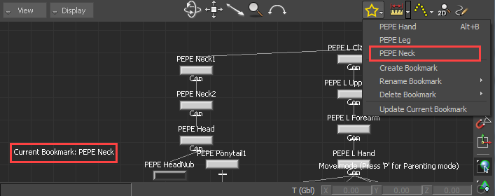

Schematic ビューでブックマークを作成するには:
  1. Schematic ビューの Camera View ツールバー をクリックし、表示されたメニューから Create Bookmark を選択します。
  2. 表示された Create Schematic Bookmark ダイアログ ボックスにブックマークの名前を入力します。
    ブックマークがメニューに表示され、ビューの左下隅に現在のブックマークとして表示されます。
    ヒント:
    Schematic ビューに多数のブックマークが設定されている場合は、[Alt]+[B]ショートカットを使用してすばやく循環させることができます。

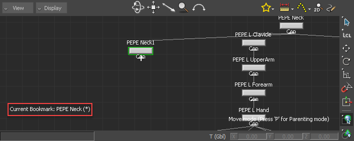

Schematic ビューでブックマークを更新するには:
  1. Schematic ビューでノードを変更します。
    現在のブックマークを変更すると、ビューの左下隅にあるブックマークの名前の横にアスタリスク(*)が表示されます。
  2. をクリックして、表示されたメニューから Update Current Bookmark を選択します。
    変更がブックマークに保存され、左下隅にアスタリスクが表示されなくなります。
