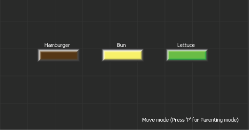

モデルを表すモードの既定のカラーはライトグレーですが、以下の図に示すようにマテリアルのカラーで表示されることもあります。マーカー、ヌル、カメラの注視点、およびスケルトンのルートを表すノードの既定のカラーは赤です。
Schematic ビューにノードで表されている 3 つのモデル
