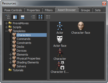

  1. Resources ウィンドウで、Asset Browser タブをクリックします。
  2. Asset Browser でアセット タイプを選択し、使用可能なアセットを表示します。たとえば、Character を選択すると、アセット リストの横の領域にキャラクタ アセットがアイコンとして表示されます。
    Asset Browser: Character アセット
  3. シーンにアセットを追加するには、アセットのアイコンを Viewer ウィンドウにドラッグ&ドロップします。
