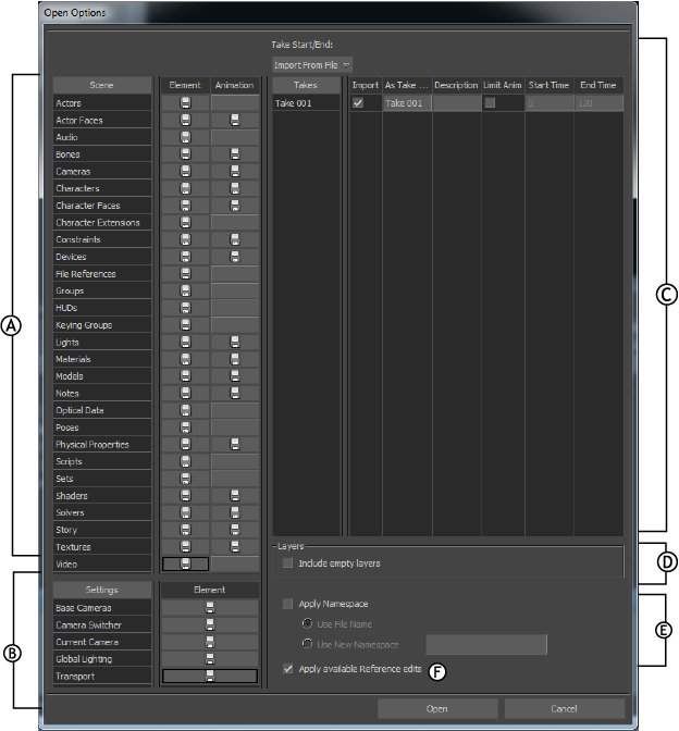

Open Options ウィンドウでは、要素、アニメーション、設定、テイク、レイヤ、リファレンスの編集(該当する場合)を選択してロードし、対象のファイルに含まれているすべてのオブジェクトの先頭にネームスペースを追加することができます。Elements、Animation、および Settings の アイコンはロードされるものを示し、 アイコンは MotionBuilder にファイルをロードするときに破棄されるものを示します。
Open Options ウィンドウ: A.Scene 領域 B.Settings 領域 C.Takes 領域 D.Layers 領域 E.Namespace 領域 F.リファレンス編集領域

Scene
開いている .fbx ファイルからロードできる各 MotionBuilder アセットを表示します。

Settings 領域
開いているファイルからロードする MotionBuilder の設定を選択できます。

Takes 領域
開いている .fbx ファイルに保存されているすべてのテイクを表示します。また、ここでは、各テイクの開始と終了を定義したり、各テイクの名前を設定することもできます。

Namespace 領域
対象のファイルに含まれているすべてのオブジェクトの先頭にネームスペースを追加できます。
