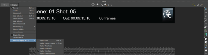

Display メニューのレガシー HUD
Heads Up Display Entry ダイアログ ボックスの HUD 要素に加え、Viewer > Display > Head-up Display (HUD) メニューには、6 つのレガシー要素があります。
注:
Display メニューからレガシー HUD 要素を選択すると、シーンに意図した情報が表示されますが、Navigator ウィンドウの HUD アセットの下には表示されません。したがって、Display メニューの HUD 要素には、位置、スケーリング、またはフォント変更およびフォントのカラー変更を行うプロパティは含まれていません。
