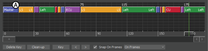

  5. カメラ スイッチを発生させる位置にスイッチャ タイムラインのインジケータを動かし、Key をクリックします。
    ヒント:
    キーボード上にある[K]キーを押してカメラ スイッチを設定することもできます。
    これによりキーフレームが設定され、カメラ スイッチャにカメラ スイッチが作成されます。
    カメラ スイッチとキーフレーム A.カメラ スイッチャでのカメラの切り替え
