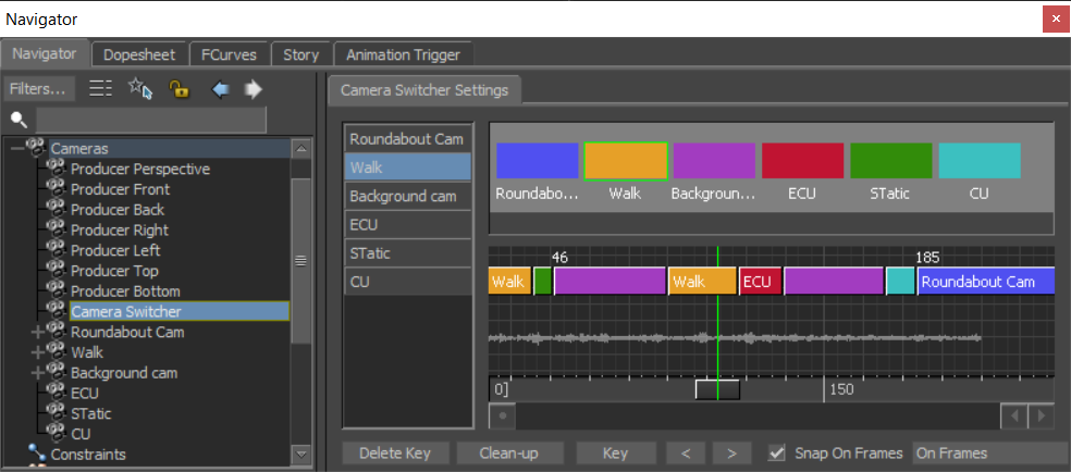

カメラ スイッチャは、シーンに配置された複数のカスタム カメラを切り替えて、複数のカメラ テイクを作成することができるウィンドウです。カメラ スイッチャは Scene Browser の Cameras フォルダにあり、7 番目の Producer カメラとカスタム カメラの間にあります。
Camera switcher には、ユーザが作成したカスタム カメラが入っています。シーンで作成したカスタム カメラがない場合、カメラ スイッチャは空です。
Camera Switcher で作成したスイッチは、Story ウィンドウの Edit Track リストで使用するために変換できます。
Camera Switcher は、カメラ ペイン、カメラ カラー、スイッチャ タイムラインの 3 つの部分に分かれています。
