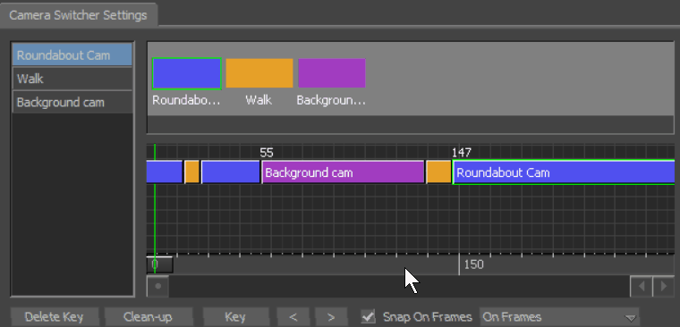

Camera Switcher にオーディオを追加する
オーディオ ファイルや Story ウィンドウで作成したオーディオ トラックを Camera Switcher に追加できます。
  1. スイッチャのタイムラインを右クリックし、コンテキスト メニューから View > Audio を選択します。オーディオ ファイルが既にシーンにロードされている場合、カメラ スイッチの下に波形が表示されます。
  2. オーディオ クリップをシーンに追加するには、スイッチャのタイムラインを右クリックして Audio > Open Audio clip...を選択します。ファイル ブラウザが表示され、読み込む .wav ファイルを探すことができます。
  3. 別のオーディオ ファイルを選択するには、スイッチャのタイムラインを右クリックし、Audio > Select Audio clip を選択します。
    表示するチャネルを選択するオプションと、速度を固定するチャネルがあります。
