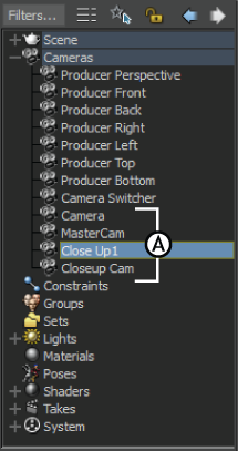

カメラ アセットを Viewer ウィンドウにドラッグすると、カメラを無制限に追加することができます。これらのカスタム カメラは操作、コンストレイン、およびアニメートできます。カスタム カメラでは、実際のカメラやフィルムを模倣するように設定できます。カスタム カメラをシーンに追加すると、カスタム カメラは、Cameras フォルダの Camera Switcher (カメラ スイッチャ)の下に一覧表示されます。
Scene Browser A.カスタム カメラ
