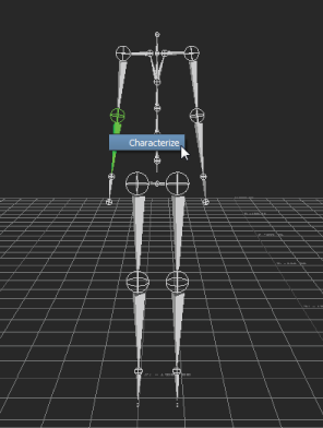

3ds Max Biped をキャラクタライズするには:
  1. File > Open を選択します。
  2. Open File ダイアログ ボックスで 3ds Max Biped を見つけて Open をクリックします。Open Options ダイアログで、各種設定は既定のままで Open をクリックします。
  3. Asset Browser で、3ds Max Biped Template アセットをクリックして 3ds Max Biped にドラッグします。
    3ds Max Template を Viewer ウィンドウの Biped にドラッグします。
  4. Characterize をクリックします。
    3ds Max Biped に完全にリグが設定されます。
