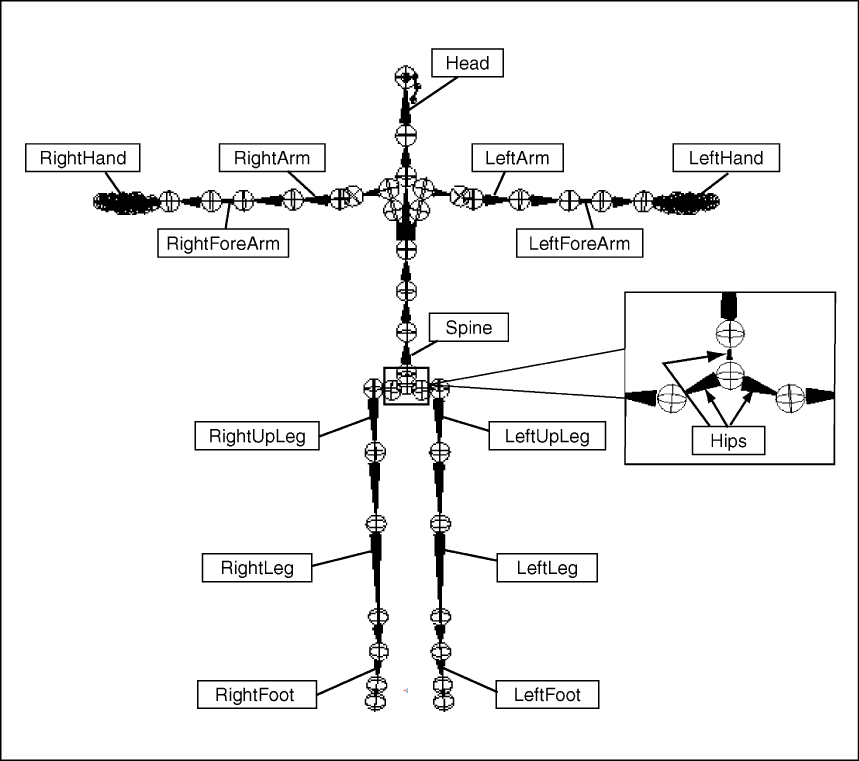

マッピング リストは、次の図に示す最低 15 個の必須ボーンを指示することを要求します。
Base ボーンのラベルを付けた基本的なスケルトン
