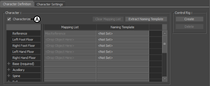

  2. Navigator ウィンドウ > Character Settings > Character Definition ペインで、Characterize オプションを有効にします。
    Character Definition ペイン A.Characterize オプション
    注:
    Characterize オプションを有効にすると、Character Controls ウィンドウ > Definition タブのキャラクタ定義が更新され、ロックされます。
