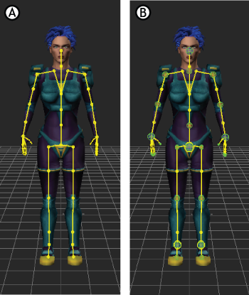

コントロール リグ エフェクタを非表示にするには:
  1. Character Controls ウィンドウ、Viewer ウィンドウ、または Schematic ビューのキャラクタ リプリゼンテーションを使用してキャラクタのエフェクタを選択します。
  2. Resources ウィンドウ > Properties タブ > Select Property View ドロップダウン リストから All (Type) を選択します。
  3. Marker Settings > Look ドロップダウン リストから None を選択します。
    コントロール リグ エフェクタ A.None オプションを選択した状態 B.Sphere オプションを選択した状態

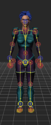

IK エフェクタまたは FK エフェクタのサイズを変更するには:
    注:
    > Show/Hide メニューからコントロール リグの IK エフェクタ または FK エフェクタのオンとオフを切り替えます。(見やすくするために、このオプションを無効にして、リグ上の選択を独立させることもできます)。
  3. Marker Settings > Size フィールドでエフェクタのサイズを変更します。
    400.00 に設定された IK エフェクタ
    注:
    Marker Settings セクションの設定を使用してマーカーのシェイプ、色、および透明度を変更できます。
