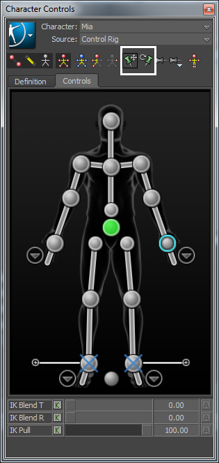

コントロール リグ エフェクタのピン
コントロール リグ エフェクタをピンするには
  1. ピンするエフェクタを選択し、Character Controls ツールバー上のボタンを使用し、Pin Translation、Pin Rotation、またはこの両方のオプションを有効にします。
ピン プリセットを保存するには
  1. コントロール リグに割り当てられた Pin Translation および Pin Rotation の値を保存するには、Character Controls ツールバーの をクリックして、Create Preset を選択します。
  2. 表示された Create Pinning Preset ダイアログ ボックスで新しいプリセット名を入力し、OK をクリックします。
    すべてのエフェクタの移動ピンと回転ピンが保存され、別のリグで再利用できるようになります。保存したピン プリセットをロードするには、 > Your_Rig_Name をクリックします。
